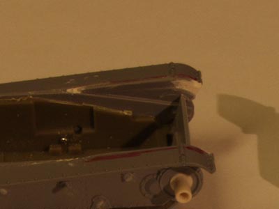

Das Modell wurde etwa 7mm gekürzt und um 2mm angehoben! Viele der Details wurden durch Eigenbauten ersetzt da schlechte Qualität der Orginalteile!
Verlegung der Vorderachse:
die Modelle sind ja nicht wie die Konamis "geradlinig" aufgebau, sonder die Wanne läuft ja von hinten nach Vorne schräg nach oben und der Aufbau gleicht das wieder aus.
Da das vordere Rad ja größer ist muß es etwas noch vor und nach oben! (deshalb sind auch die Ketten ca 1cm länger)
ich hoffe man erkannt was:
