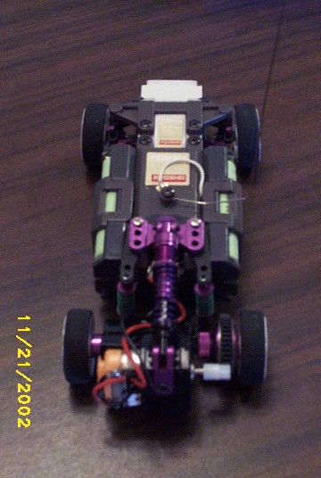

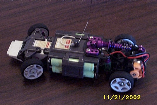

bvectra
Anmeldedatum: 06.03.2004
Beiträge: 173
BeitragVerfasst am: 13.08.2004, 12:20    Titel: Re: Problem mit GPM Alu Motorhalter und Top Cat Öl Dämpfer! Antworten mit Zitat
Also wie gesagt da die Kolbenstange meines Kyoshodämpfers zu schräg stand hab ich einfach die vorgesehene Halterung verlängert und schon gings.
Mach mal ein Bild im (fast) eingebauten Zustand.
Da kann man vielleiht mehr machen!

bvectra
Beiträge: 173
BeitragVerfasst am: 13.08.2004, 12:27    Titel: Re: Problem mit GPM Alu Motorhalter und Top Cat Öl Dämpfer! Antworten mit Zitat
Klar hat deiner auch ne K-Stange.
Mach mal ein Bild im angebauten Zustand da sieht manns besser und hat vielleicht mehr ideen.
Du meinst glaub ich auf meinem Foto die Halterung vom Kugelkopf.
