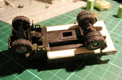

Hier mal ein Bild von meinem Truck:
Plane, Lack und Details fehlen noch.

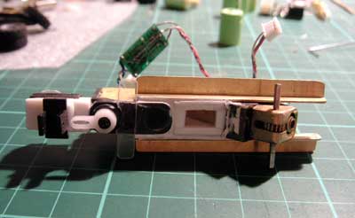

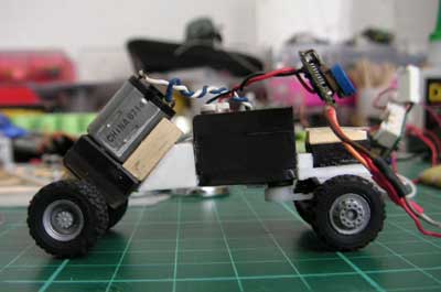

Ich habe auch fast ohne Messing gebaut:
Motor und Servo sind in einem wüsten Material-Mix zusammengeklebt zum "Chassis" geworden. Ursprünglich hatte ich den Lemo-Solar "Klotz"-Motor drin, der ist mir aber bei einer Probefahrt verreckt. Das Getriebe habe ich dann kurzerhand vom Lemo-Motor abgesägt, damit ich es weiter benutzen kann, jetzt mit Mabuchi-N20. Als ich angefangen habe zu bauen, hatte ich kein Balsa, deshalb sind jetzt einige Teile aus einer ABS-Platte und andere aus Balsa (Lässt sich noch besser verarbeiten als das ABS).
Lediglich für die Auflage-Fläche der Pritsche habe ich noch zwei Messing Profile angeklebt:
Sieht hier noch alles ganz schön sch... aus, aber mit etwas schwarzer Farbe drauf ist es gar nicht mehr so schlimm:
Eigentlich ist der "klassische" Messing-Rahmen aber nicht schlecht, da das Fahrzeug dadurch recht schwer wird, was beim Fahren guten Grip gibt. Mein Laster ist vorne viel zu leicht, an steilen Auffahrten macht er "Männchen" Mal sehen, ob ich da mit etwas Blei noch was machen kann.
