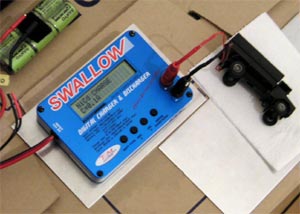

Hier gibt es noch einen günstigen Computer-Lader: http://www.modellhobby.de/
Heißt "Swallow" (Artikel Nr. 085T1220) und ist Baugleich mit dem Jamara X-Peak 3. Kostet 72,50 Euro, kann NiCd, NiMH, Bleiakkus und Lipos laden/entladen. Ladestrom bis 3A, also etwas weniger als beim IntelliControl, aber für Bit-Akkus etc. reichen 3A dicke.
Ich hab das und bin sehr zufrieden damit. Lade fast alles nur noch damit (Epoch, Mini-Z-Akkus, Mini-T-Akkus, meinen 1:87er, Lipos oder manchmal sogar Bits ...)
Das Teil ist sehr klein und leicht, also ideal für unterwegs.
