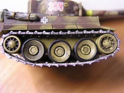

So, da bin ich wieder mit den Bildern:
erstmal die Schachtel
Und hier auf dem Bild oben die Kette vor dem entgraten, unten dann danach. Ich hab die (zusammengebaute) Kette einfach kurz auf Schleifpapier gerieben.
Hier sieht man ganz gut den Abstand Wanne-Kette, macht also keine Probleme:
Hier der Panzer in Gesamtansicht:
Auf dem Bild kann man ganz gut erkennen wie die Ketten sich um die Rollen legen:
So, und dann hab ich doch noch etwas mit dem Antrieb experimentiert: In dieser Konfiguration habe ich exakt 44 Glieder verwendet. Ich habe dann etwas Gummi um die Antriebsrolle geklebt (von einer alten Gummikette), hat auch echt guten Grip, nur ist die Kettenspannung wohl noch etwas zu groß so dass das schwache VS-Tank Getriebe (die haben ja kein Schneckengetriebe wie die Digi Q´s, sondern son Racing-Getriebe ) nicht genug Kraft hat die Ketten regelmäßig laufen zu lassen. Darum werde ich sobald ich wieder daheim bin den Gummi etwas abschleifen, dann sollte es klappen.

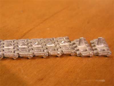

dann die Mittelstege anpassen: höhe 0.6-0.8mm spitz zulaufend:
aus der Gummikette den Mittelsteg sauber ausschneiden und 6 Zähne davon trennen! dann mit sekundenkleber in das Antriebsrad kleben! (während der Sekundenkleber trocknet mit einer Pinzette die Schnittkanten zusammenhalten, damit die Zähne gleichmäßig verteilt sind)

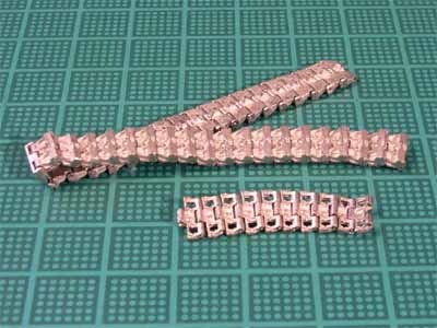

ich hab noch 2 in der engeren Wahl:
ATL43 (am Bild hinten)
sehr schwere massive Kette! Einzelglieder können bis auf 7.5mm gekürzt werden! passen aber auf kein Konami-standard modell (sind einfach zu dick)! aber für Sonderaufbauten..... legen den Schwerpunkt des Modells sehr tief!
ATL31 (Bild vorne)
hab ich schon am Panzer4 vorgestellt!
für beide Varianten gilt: sehr hoher Zeitaufwand (6-10 Stunden) und massiver Eingriff in die Antriebsmechanik!
