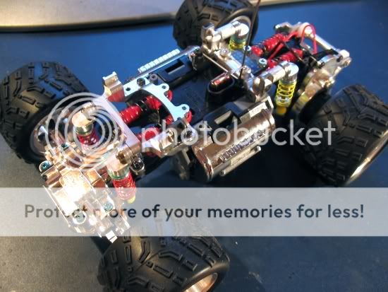

Hallo und guten Abend für alle daheimgebliebenen...draussen regnet es(hoffe doch nicht in Sprocki/Wuppertal)!deshalb habe ich mich an mein Monster gesetzt und ein bisschen gebastelt!
Ich habe die alte ungebrauchte und durch GPMdämpfer ersetzte federung neu verbaut...nun ist das Fahrverhalten erste sahne...komisch was so ein kleiner umbau so bewirkt...der Wagen setzt sanfter auf...hat einen größerern Federweg und kann sich auch ein klitzekleines Bisschen mehr verschrenken!
beim Rückwärtsfahren geht der Wagen in eine geduckte Haltung was den Wagen irgentwie gut kommt!!!
Jetzt macht er richtig Spass!

Hi sinned,
habe die selben GPM-Federungen hier noch zum Einbau vorhanden.
Kannst Du vielleicht noch einmal ein Foto von oben machen, um zu sehen, wie Du die Original-Federbeine befestigt hast. Habe eben mir mein Monster angesehen und habe noch Probleme mit der Befestigung.
Und wie ist das Fahrverhalten mit vorne rot und hinten gelben Federn ?
Danke elberacer

BeitragVerfasst am: 17.07.2004, 23:00    Titel: Re: Mini Z Monster (Federungsumbau) Antworten mit Zitat
Also ich finde das Fahrverhalten so perfect!Ich habe vorher alles ausprobiert(Blau/Rot/Gelb)...für mich war das die beste Lösung!
Was meinst du denn mit einem Foto von oben?...Meinst du direkt von oben?

BeitragVerfasst am: 17.07.2004, 23:05    Titel: Re: Mini Z Monster (Federungsumbau) Antworten mit Zitat
Ja, direkt von oben.
Und muß man dazu die Original-Federbeine umbauen ?
Haben ja auf der einen Seite die Kugelkopf-Verbindung und auf der anderen Seite die abgesetzte Schraubverbindung.
Wie bekommst Du die Federbeine an die Motorgondel oder an den Lenkungsservo befestigt.
Dank elberacer

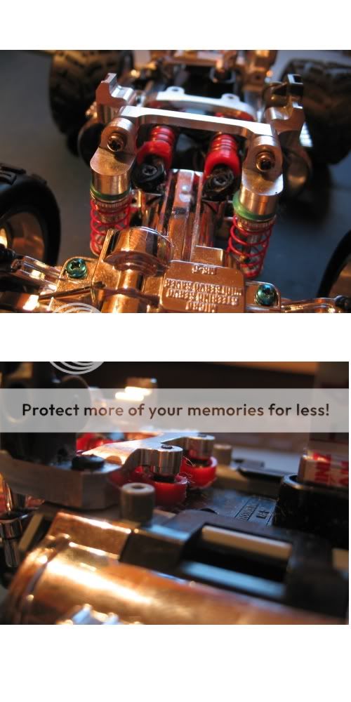

BeitragVerfasst am: 17.07.2004, 23:19    Titel: Re: Mini Z Monster (Federungsumbau) Antworten mit Zitat
Du musst die Originalfederbeine umbauen...und zwar musst du die alten schwarzen Halter ausseinanderdremeln/schneiden und in die Stockfeder einpassen,somit hast du wieder die schwarzen Kugelkopfaufnahmen an der alten Stockfeder!(das ist ganz easy weil die Löcher genau die größe haben wie die schwarzen Halter)...vorher musst du aber die alte Schraubaufnahme an der Stockfeder wegdremeln/schneiden)!
Auf der anderen Seite ist ein Kugelkopf(Muschel) in die der Kugelkopf wunderbar reinpasst...besser passt er noch wenn man den Kugelkopf mit dem Dremel um 3-4mm ansenkt!Das anseken bewirkt auch mehr Bewegungfreiheit für die neue Feder!
Ist etwas leichter als es sich anhört!
Hoffe ich konnte dir damit helfen!

BeitragVerfasst am: 17.07.2004, 23:26    Titel: Re: Mini Z Monster (Federungsumbau) Antworten mit Zitat
vielen Dank für die super Bilder und die Anleitung. Werde mich morgen früh gleich mal ransetzen.
Zur Zeit sieht mein Monster soe aus:
Vorne noch original Kyosho-Felgen und Reifen hinten Original-Kyosho-Felgen und GPM-Reifen für den Mini-T. Passen eigentlich ganz gut darauf. Und den Höhenunterschied kann man ganz gut sehen.
