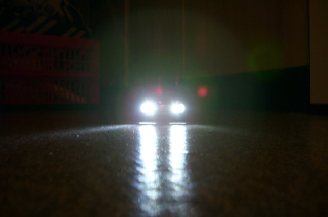

k.A. aber 4x 11 000 mcd sehen so aus:
aber ma was ganz anderes: um welche Karosserie geht es eigentlich? Weil bei bestimmten Lichtausbauten kann ich Dir schon bestimmte Led's empfehlen...beim 911er würde ich z.N. NIE 3mm Leds vorne einbaun...beim Enzo schon *g*

Also die obige Kiste hat:
4x 11000mcd 5mm vorne
2x 1000mcd SMD blau vorne (Standlicht)
6x 2000mcd SMD rot hinten
32x 1000mcd SMD grün Unterbodenbeleuchtung
Bremslicht ist da nicht verbaut. Woher nimmst Du Bremslicht? nen Kami-Lichtset dürftest Du ned haben *wunder*
Also beim Porsche einfach 2x 11000er 5mm Vorne direkt in die Lampen, passt 1A
hinten ausfräsen und dann jenach geschmack SMD dahinter oder 5x3mm rechteck LEDs einpassen und bündig schleifen...
schaut zwar grausig aus und ist eh verkauft, aber hier mal Bilder:
Unterbodenbeleuchtung mit Strohhalm??? Also ringsrum bzw. an sinnvollen Stellen ne SMD Led hingeklebt und vergossen reicht aus...
Versorgung über Boardakku..klar, mit nem Pufferelko auch kein Ding von wegen Flackern...

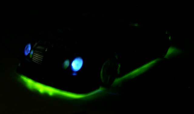

Ach ja, er hat mittlerweile 'ne neue Version ausprobiert...
2x 3mm LED's und 3mm Plastikröhrchen in blau:

BeitragVerfasst am: 02.09.2004, 21:32    Titel: Re: Wieviel mcd für Mini-Z LED's ? Antworten mit Zitat
@Sam Hell: geht doch zu Hause...
@Ghostface: jo, stimmt so schon, sollte damals sehr gleichmäßig rungsrum leuchten..und bei nur 2mm Bodenfreiheit kommste da ned weit mit sonen Stäbchen...Strom hält sich dank 6 Zellen in Grenzen...schaut so aus:
