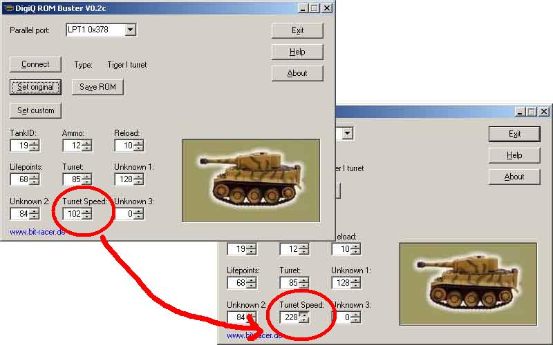

Hat Paul nicht mal was von Geschwindigkeitswerten im ROM erzählt?!

BeitragVerfasst am: 29.04.2004, 11:19    Titel: Re: DigiQ Rotating Turret 180 Grad und da ist noch mehr drin Antworten mit Zitat
@ VD:
doch doch. Laut beaver kann man mit dem einen Wert im ROM (ist im Programm ausgewiesen) die Geschwindigkeit des Turmes einstellen. Er hat es mit mehreren Panzern ausprobiert glaube ich. Da ich leider keinen Turmdreh-Panzer hab, kann ich es nicht bestätigen. Probiert es aber mal aus.

BeitragVerfasst am: 29.04.2004, 11:48    Titel: Re: DigiQ Rotating Turret 180 Grad und da ist noch mehr drin Antworten mit Zitat
das geht 100%
den wert auf 255 gesetzt rast der Turm in 1 sec von einem zum anderen ende... und das in 2-3 abstufungen!
probierts aus....

BeitragVerfasst am: 29.04.2004, 12:24    Titel: Re: DigiQ Rotating Turret 180 Grad und da ist noch mehr drin Antworten mit Zitat
@ VD:
bin dem beaver zuvorgekommen :
Kurzanleitung:
1. Software downloaden: http://www.bacs.de/pub/DQRB02c.zip
2. alles in ein Verzeichniss (Ordner) entpacken ( aus zip-Datei)
3. Rechner runterfahren und Paralellport im BIOS auf SPP-Mode stellen.
4. Hardware bauen (siehe Schaltplan unter "Help" im Programm)
5. ROM aus FB nehmen und anschliessen
6. Programm starten, "Connect" drücken.
7. unter "Turret Speed" den gewünschten Wert einstellen
8. "Set custom" drücken (bei älteren ROMs, erst Wiederstand auslöten, durchschneiden)
9. ROM in FB stecken
10. staunen und geniessen
Bei Fragen, im Programm unter "Help" -> "more help" drücken
paul
