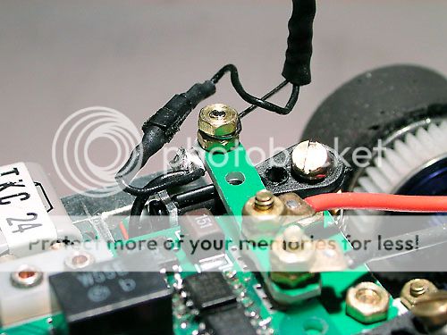

Ich hab gerade bei PN-Racing folgendes gefunden
http://www.pnracing.us/ant.htm
.. was soll das bringen ??? Enstörung ??? Reichweite ?? -- Oder doch nur zusätzliche Löterfahrungen ??? _________________

Kondensator wirkt als Filter, könnte was bringen, auch wenn ich in den Orginalzettis recht wenig Störungen habe.
Da wirkt ein sauber enstörter Motor oft mehr

10nF in der Antennleitung ist Unfug!
Axel |

mmm habs eben mal ein C eingelötet, schein echt etwas zu bringen, mein i waver war zwar nicht direkt ein zitteral, aeber ich würde sagen das sich die zitterei etwas verbessert hab, meiner zitterte ab und an, beim rausbeschleunigen aus der kurve ( vollgas)
mal eben einen akkusatz leerfahren
mfg Spit
