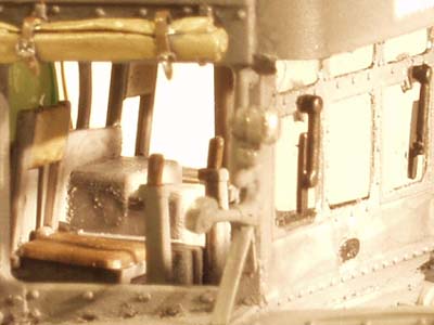

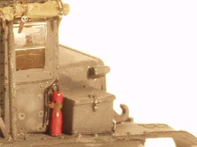

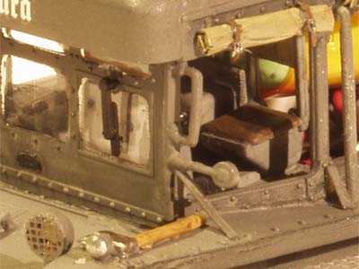

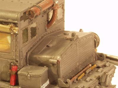

ein paar Details:
Frontscheinwerfer sieht man am linken Bild ganz gut und die kleine SMD-LED hinter dem Gitter!
Nachdem dieses Fahrzeug ja weitgehend offen ist hab ich auch versucht den Innenraum zu erhalten!
Rücklicht: durchm. 0.9mm, länge 1,6mm Plexiglas erst silber dann grau lackiert! wird direkt versorgt durch seitlich im Fahrzeug eingelassene SMD-LED!
Vorhänge: Alufolie lederriemchen und echte Gürtelschnallen
die Versorgung der Led´s wird trotz der 2.4Volt von einem Konverter übernommen!
das bringt: kein Flackern, ultimative Helligkeit und immer Licht, auch wenn die Motoren nur noch zucken
@belerophon
die Vorderachse wurde weiter vor und höher gesetzt! Antriebsräder sind ja deutlich größer!
Die Kette ist um 8mm verlängert!
